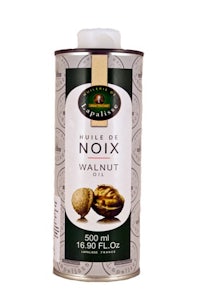

Det gode: den er foodsafe, kan fåes økologisk og giver en dejlig farve.
Det dårlige: den er dyr og kan være svær at. skaffe.
Valnødolie
